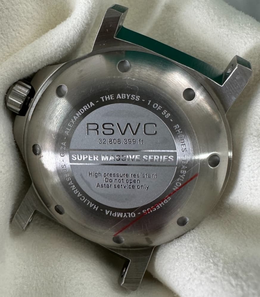

Realizada la prueba se mueve, y eso hace que se pare el reloj?
Cuantos grados se puede llegar a mover? Si es solo un poco no pasa nada, es normal. Pero si se mueve Bastante entonces está magnetizado y si, puede hacer que se pare.
Pone “Do not open” y “Astar service only” en la trasera.

Sinceramente creo que merece la pena llevarlo al relojero,o comprar el calibre y que te lo cambie y en 2 semanas lo tienes sin tener que enviar el reloj
Aqui tienes el NH35 por 20€ con monedas
54,13€ | Movimiento mecánico automático NH35 genuino de Japón, reemplazo de reloj Mod de 24 joyas de alta precisión, fecha a 3:00, NH35A

Yo lo que veo esto cualquier relojero lo puede hacer. El problema es abrir y cerrar un reloj de este tipo, para garantizar la estanqueidad. Obviamente con una prueba de estanqueidad de 150 m, va que chuta, pero igual ya no es lo mismo…
Yo creo que tenéis mucho pánico, si el reloj es nuevo, y en este caso quieres mantener la estanquidad intacta, con cambiar la junta por una del mismo grosor y diámetro es suficiente. Que los relojes no los llenan de helio.
