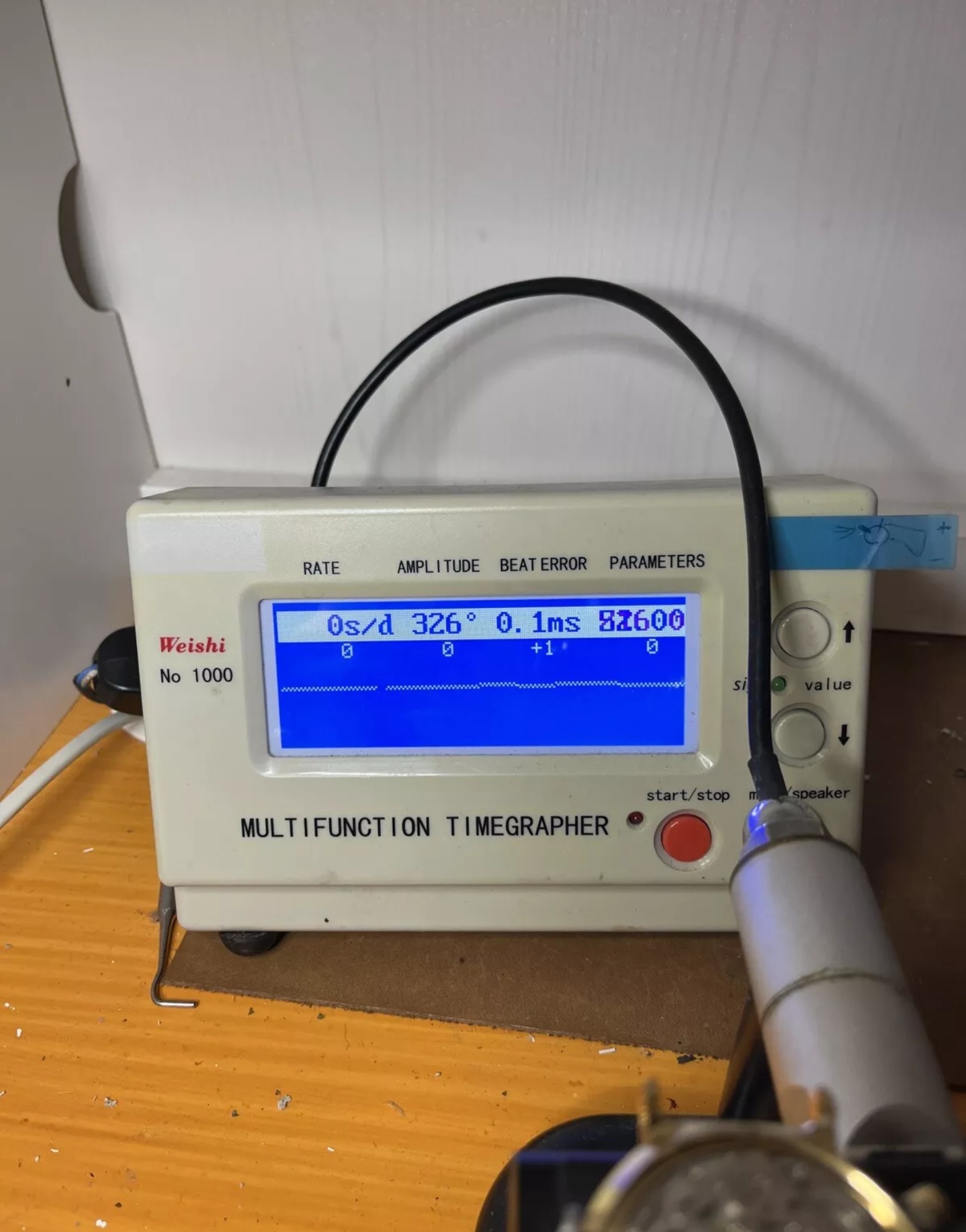

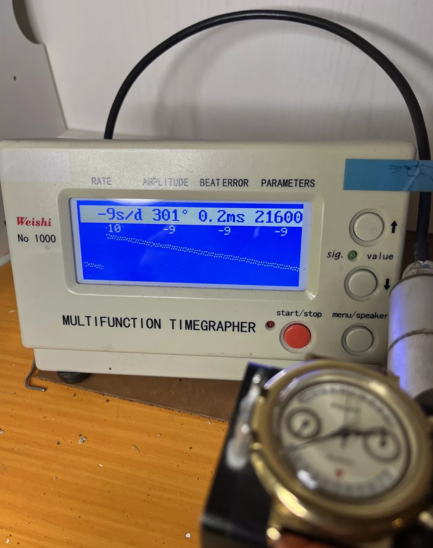

Perdonad mi desconocimiento, pero ¿cual seria la desviacion normal de un reloj automatico?
He comprado uno y lo van a ajustar antes de enviarmelo porque sus valores shora mismo son estos:
Buenos días. No es nuevo, correcto?.
Te lo pones todos los días?.
Esos valores son normales. Se puede ajustar, si es tu gusto.
Ufff es como preguntar cuanto es de normal que consuma un motor. Va a depender del moto, obviamente. En los calibres igual, depende. Opino que hasta 25" de +/- al día esta en parámetros aceptables. entre 4/5" diarios ya es TOP.
Depende el movimiento. Pero esos valores son correctos. Tiene una amplitud perfecta, lo suyo es hacer la media en todas las posiciones.
PD: Seguro que es automático ese reloj? Parece un Crono mecánico con movimiento ST 1901, y por el dial, es un Ruso?
Es un poljot 3133 ruso, y no es nuevo. Lo he comprado en internet a un vendedor aleman
Es mecánico, de cuerda manual. Veo correcto esos valores, y más siendo de cuerda. No lo tocaría. Ya que tienes que darle cuerda a mano, no te costará nada ponerlo en hora cuando se desvíe 2 minutos.
De todas formas ya lo ajustaron antes de enviarmelo:

Todo bien en mi opinión. Yo no lo tocaría (o mejor dicho, no lo mandaría a tocar)

Está en parámetros normales. Y en una foto movimiento boca arriba y en otra boca abajo, por eso te da valores diferentes, cosa completamente normal.

El motivo es que un ccp te mide la desviación en una posición determinada y estable, y cuando lo tenemos en la muñeca estamos variando constantemente, no entre las cuatro o seis que te permite mejor el ccp, sino entre infinitas posiciones, sometiendo además al reloj a movimientos que no le dejan estabilizarse.
Para mí, el ccp es una ayuda más que para ver la desviación, para ver la amplitud y el beat error, que son los que me indican cosas mejorables en ese movimiento, independientemente de que en esa posición adelante o atrase…
