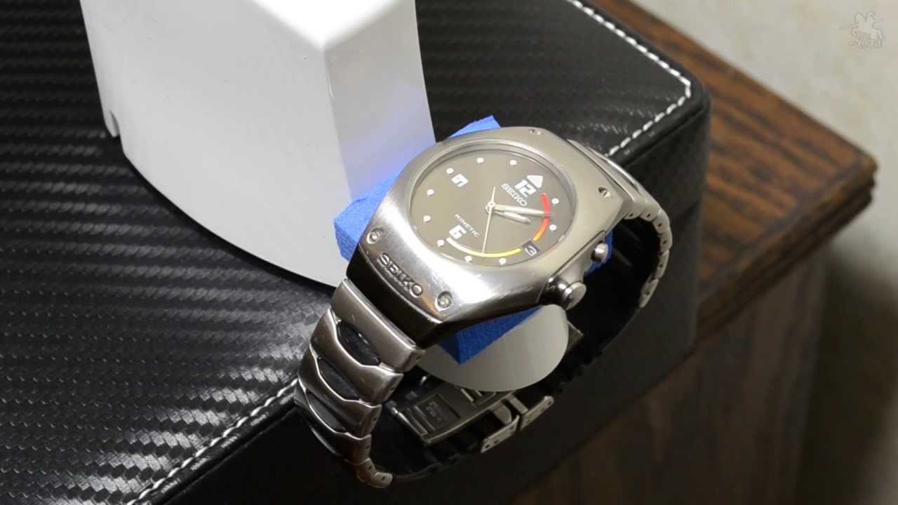

A ver si os sirve este invento que vi el otro día. Quizá de esta manera nunca se llegue a quedar sin carga y no sea necesario canviar el acumulador…
Buscad en Google: charge kinetic with toothbrush
http://m.youtube.com/watch?v=NNYTTqftcvk

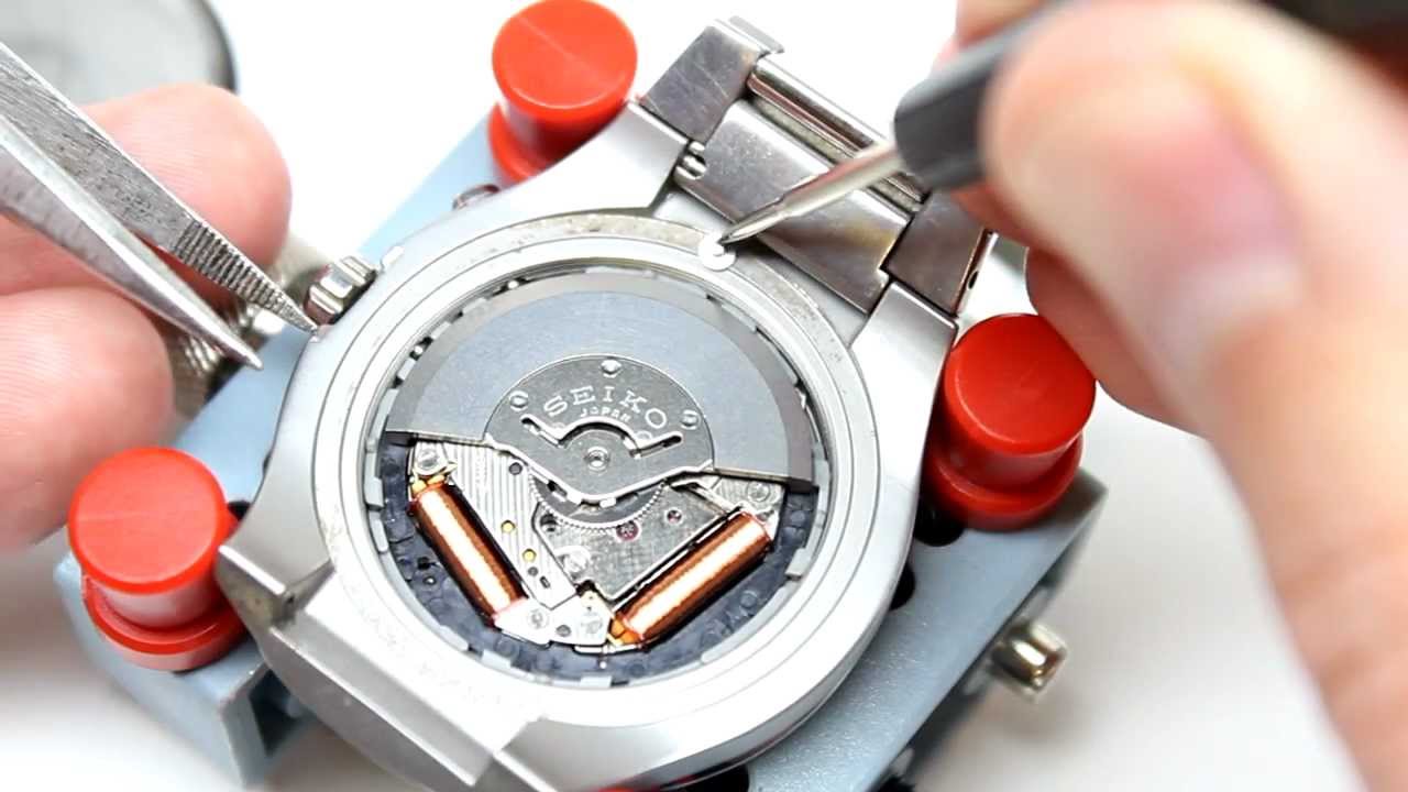

Tengo oído (puede que me equivoque) que la operación no requiere mas maña que un cambio de pila estándar…solo que tendrás que comprar el acumulador por ahí…

Gracias Clavo, pero creo que no será necesario, pillaré el acumulador por ahí y me lanzaré a hacerlo yo mismo en cuanto tenga un ratejo (la red está llena de videos explicativos y no parece complicado), de todas formas muchísimas gracias por el ofrecimiento.

El acumulador son unos 10€ pero el placer (y el riesgo) de hacerlo uno mismo no tiene precio… …para todo lo demás, mastercard (como decía el anuncio).
