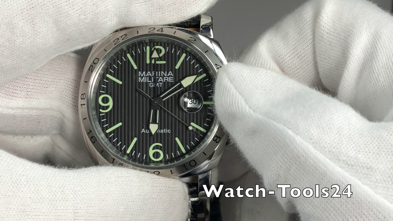

El parnis no es true seguro pero permite mover la aguja GMT para la posición inicial. El vídeo no me sirve pq mi reloj funciona de una manera diferente. Y ni idea de cómo se quita el cubre coronas…
Debajo del guarda coronas no vas a encontrar nada, se desmonta con 2 tornillos.
