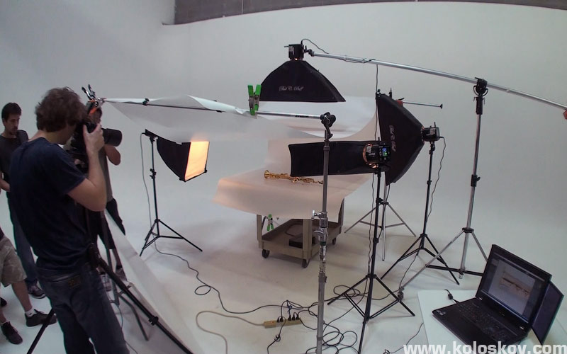

Como podeis ver en este video, no hacen falta grandes cámaras para nuestras fotografías de archivo, pero lo que es indispensable es un buen uso de la luz, no me gustan las fotos de larga exposición para fotografía de producto (exceptuando como no las de lumen), no permiten jugar con reflejos, hay mucha gente que las utiliza por falta de medios,(no tienen flashes, luces continuas, etc etc,) y queda el rastro del segundero que a veces queda bien, pero no es recomendable y menos la corona sacada…aunque dicen que tampoco es recomendable, a mi me gusta…manías, con un foco normalillo ya podemos hacer fotos más que decentes…olvidaros las fotos de larga exposición…cualquier imprevisto os arruinará la foto, además no queda “profesional” y jamás en ese tipo de fotos vereis jugar con la profundidad de campo, quedará todo enfocado desaprovechando los grandes diafragmas de las buenas lentes…y nunca hareis una foto como esta…

Esta tarde si el bebé me deja un poco de tiempo os pondré un esquema de iluminación que suelo utilizar bastante y que siempre me funciona, y además es barato, si os gusta la fotografía sabreis que cualquier cosa de este hobby cuesta un ojo de la cara (como de cualquier hobby no? :)))…y en iluminación no iba a ser menos, pero por poca pasta nos haremos con un material para fotografía de estudio decente.
Esto es muy caro… :stuck_out_tongue:
Lo que siempre digo es que ilumineis difuminando la luz todo lo que podais…algo que siempre me gusta hacer y que en fotografía de relojes no suele verse bien es el empleo de reflejos en el cristal, a mi me encanta y da proporción y dimensión a la caja por no hablar de la profundidad de dial-cristal, siempre y cuando este reflejo sea muy leve y no en medio del reloj…

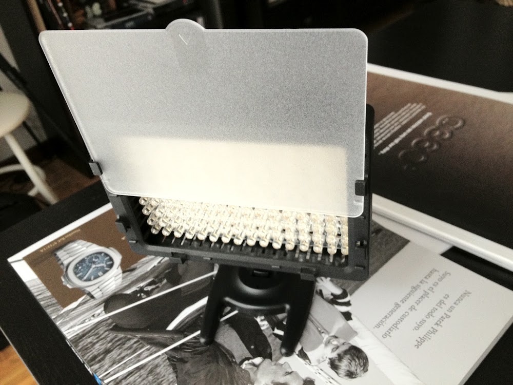

…pos aquí estamos otra vez…aprovechando que el enano duerme antes del baño, aprovecho para seguir con el tema…elegí de modelo el orient que me ha llegado esta semana pasada, el cabroncete es bonito y se deja…os cuento, el sistema de iluminación es muy sencillo, serán en casi toda la serie, dos luces laterales de LED con filtros difusores y un flash fuera de cámara disparado por control remoto a en manual (variando potencias según veamos)…

Esas luces que utilizo son baratillas, unos 40 euros cada una, buscais en ebay algo como esto…

Son muy amañadas porque llevan difusores de varios colores con lo que podeis regular al gusto la temperatura de color, igualarla a la de los filtros del flash, para que luego no sea mucho lio en postproceso la diferencia de temperaturas por zonas…esto es más coñazo pero muy interesante…con que todas las fuentes de luz tengan el mismo filtro arreglao…poner solo diferentes para hacer efectos en el fondo, como geles azules rojos etc etc…pero eso para más adelante…

Luces continuas auxiliares de LED con filtros difusores de diferentes temperaturas (adjunto fotos):

Gracias compi, me alegro que te guste…respecto a la luz no hace falta que sea LED, pero sí blanca o de temperatura similar a la del flash…un flexo de tubo…valdría.
