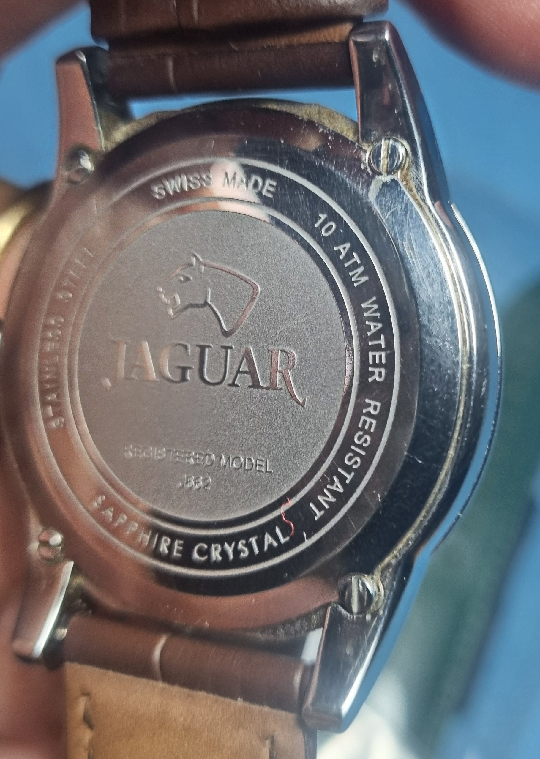

Tapa trasera para cambio de pila Jaguar J662
Una ayudita me iría de fábula, por favor :pray:
¿qué opináis sobre esta trasera para cambiar la pila ???
¿ los tornillos deben desenroscarse?
¿ solo a presión ? … ¿ambas cosas combinadas ?
he buscaado por aquí y no he sabido encontrar nada al respecto parecido.
Es un Jaguar que le tengo mucho aprecio , sentimentalmente, y no quiero desgraciarlo

Ese tapa va atornillada. Desenroscar y listos .
No hay más .

¿ tan simple como desatornillar los 4 tornillitos y punto ??? :astonished:
Le iría bien el cambiarle la goma de estanqueidad al ser de WR de 10ATM??
o paso de ello…

Si, solo destornillar y sale la tapa.
La Junta solo con aplicarle una grasa de silicona es suficiente. De todas formas con asegurarse cuando se vuelva montar la tapa la junta que quede bien ajustada y en su sitio yo diría que es suficiente.

Hola, como te dicen es sacar los tornillos y ya esta.
Luego saca la tapa con cuidado procurando que no le caiga mierda encima del movimiento (Esto es una constante durante todo el cambio de pila)
Con un palillo de madera saca la junta con cuidado que no se rompa…lavalá con cuidado con agua tibia y jabon de manos…dejala secar…
Con ese palillo rasca la mierda que haya en la junta del reloj y en la tapa…lava la tapa luego con agua, jabon y un cepillo de dientes, secala bien
Ponle aceite o grasa de silicona a la junta…
Mientras haces todo esto el rwloj que esta sin tapa con un vaso encima para que no entre ninguna particula…(yo les meto papel de film)
Cambia la pila procurando no tocar el movimiento con los dedos…
Y cierra con mucho amor…
Yo es lo que hago, vaya.

Sobre todo la junta no la empapes demasido de grasa, solo que brille ya esta lista…y el lugar donde va ubicada que este bien limpio :wink:
Y si te animas limpia tambien los tornillitos con agua y jabon…(en un vaso mismo)

Finalmente cambié la pila, tal y como me indicaste en todos sus pasos.
Salí victorioso y contento del reto, :smiling_face: :pray:
